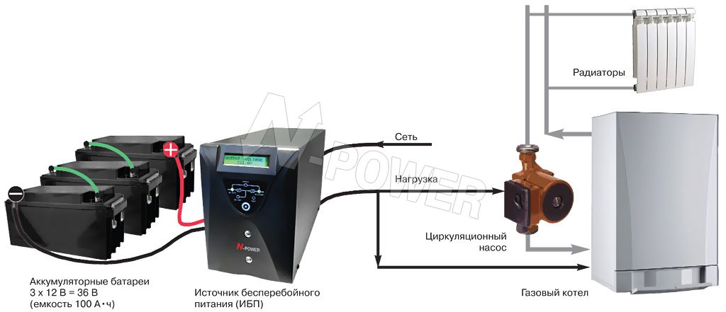

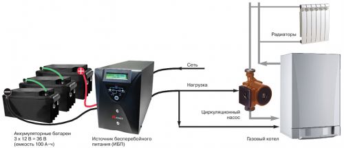

Защита циркуляционных насосов и газового котла отопительной системы загородного дома посредством ИБП с аккумуляторными батареями
