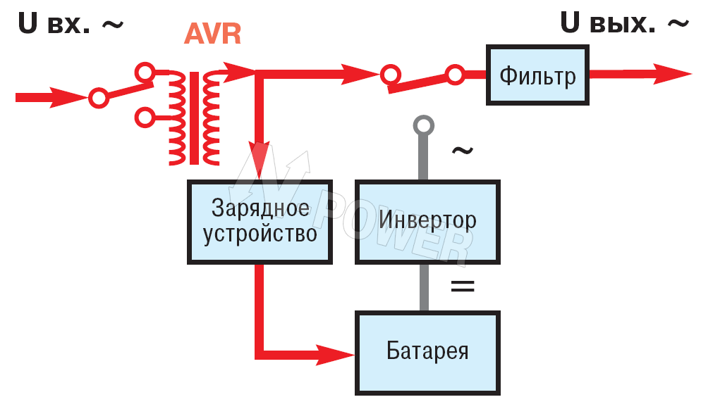

Линейно-интерактивный ИБП – это источник бесперебойного питания, выполненный по схеме с коммутирующим устройством (Off-Line) и дополненной автоматическим регулятором напряжения (AVR) на основе автотрансформатора с переключаемыми обмотками (ступенчатым стабилизатором).

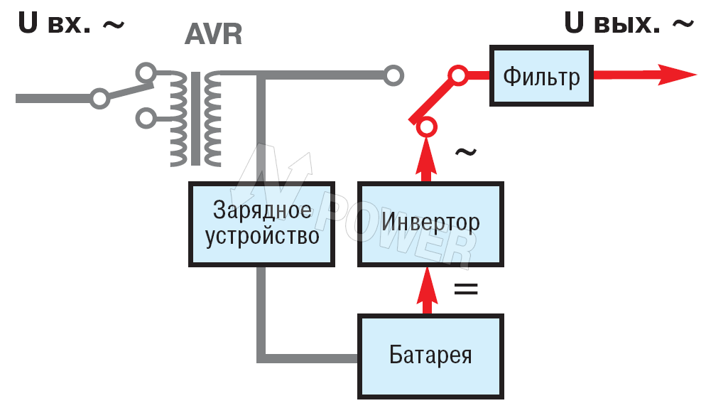

Основное преимущество линейно-интерактивного ИБП по сравнению с источником резервного типа заключается в том, что он способен обеспечить нормальное питание нагрузки при повышенном или пониженном напряжении электросети (наиболее распространенный вид неполадок в отечественных электросетях) без перехода в автономный режим. В итоге продлевается срок службы аккумуляторных батарей. Недостатком линейно-интерактивной схемы является ненулевое время переключения (~4 мс) нагрузки на питание от батарей, а также более грубая стабилизация напряжения (в сравнении с ИБП On-Line) в сетевом режиме — 5-22% (в зависимости от модели ИБП).
Line-Interactive нормальный режим работы
Line-Interactive
Line-Interactive автономный режим работы
Line-Interactive
