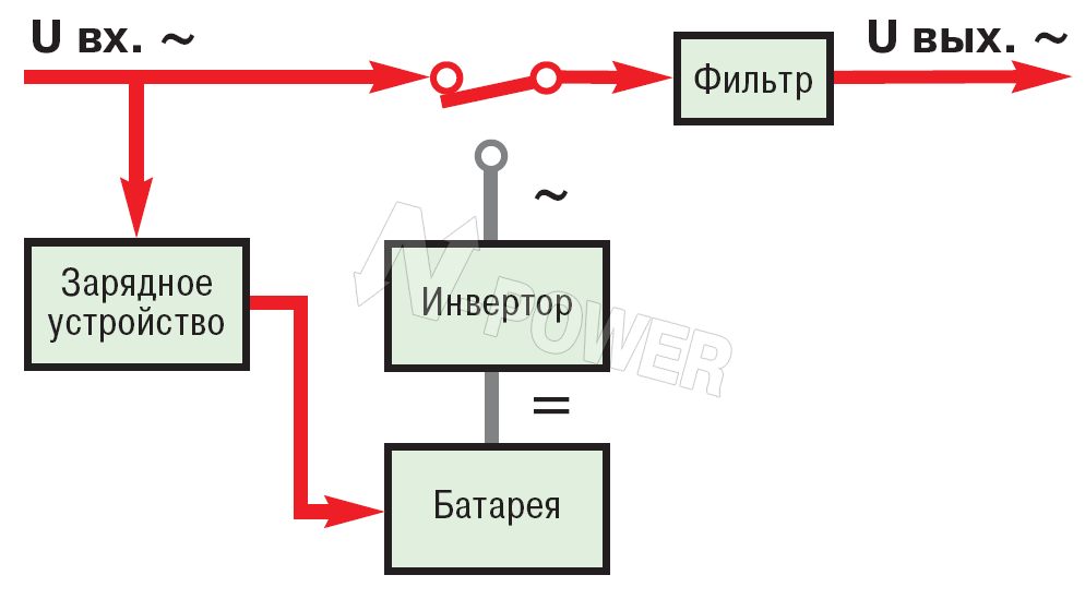

Источник бесперебойного питания резервного типа (Off-Line) – это устройство с автоматическим коммутатором в схеме, которое при работе в нормальном режиме обеспечивает подключение нагрузки непосредственно к внешней питающей электросети, а в автономном – переводит ее на питание от аккумуляторных батарей.
Достоинством ИБП резервного типа является его простота и невысокая стоимость, а недостатком – ненулевое время переключения (~4 мс) на батареи, а также отсутствие сетевого стабилизатора напряжения вследствие чего более интенсивно эксплуатируются аккумуляторы, так как устройство переходит в автономный режим при любых неполадках в электросети.
ИБП резервного типа, как правило, имеют небольшую мощность и применяются для обеспечения бесперебойного электропитания отдельных устройств (персональных компьютеров, рабочих станций, офисного оборудования) в районах с хорошим качеством электрической сети.
Off-Line (Standby) нормальный режим работы
Off-Line (Standby)

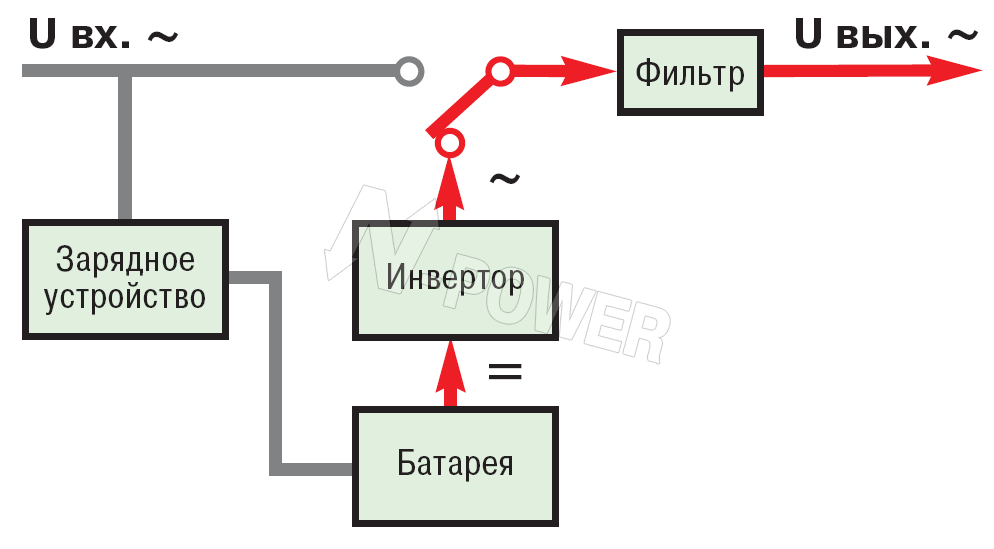

Off-Line (Standby) автономный режим работы
Off-Line (Standby)
