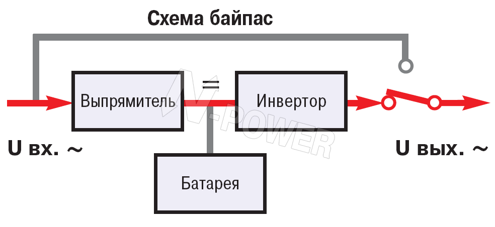

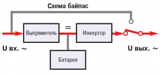

Схема бестрансформаторного ИБП с двойным преобразованием
