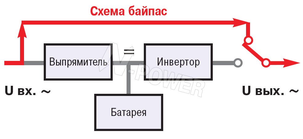

Схема байпас (Bypass) – «обход»
Байпас. Bypass. Обход.
Bypass (By-pass) – англ.
Байпас – это режим питания нагрузки сетевым напряжением в обход основной схемы системы бесперебойного питания (СБП). Например, в обход ИБП, стабилизатора или дизель-генератора. Часто байпасом называют саму обходную защитную линию (цепь) и её сопутствующие коммутационные устройства.
Переход устройства в режим байпас может выполняться автоматически или вручную. ИБП со схемой On-Line автоматически переходят в режим байпас при перегрузке выходных цепей или при возникновении внутренних неисправностей. Таким образом, нагрузка защищается не только от сбоев в питающей электросети, но и от неполадок в самом ИБП. Возможность ручного перевода устройства в режим байпас предусмотрена на случай проведения его технического обслуживания без отключения нагрузки.

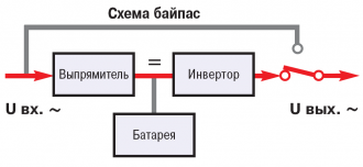

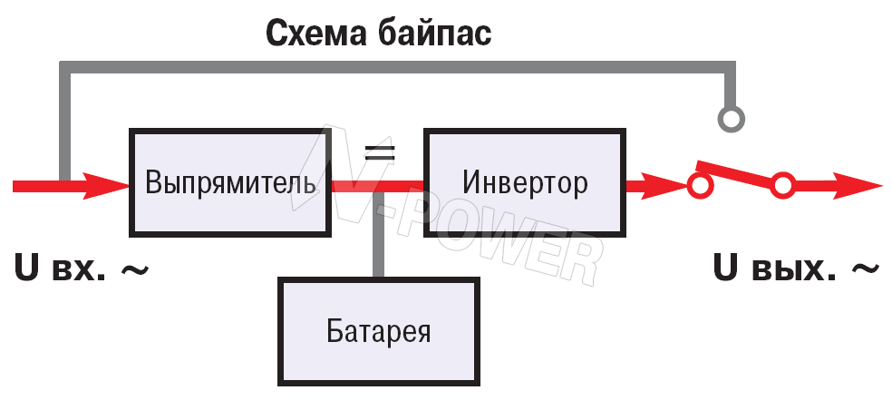

ИБП в нормальном режиме работы

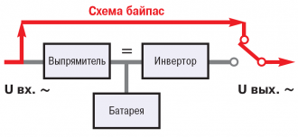

ИБП в режиме байпас
ИБП в режиме байпас
