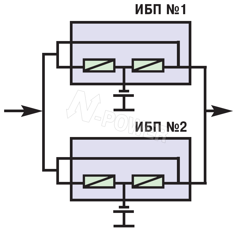

Параллельное резервирование (система 1+1)
(система 1+1)

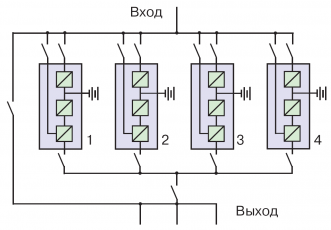

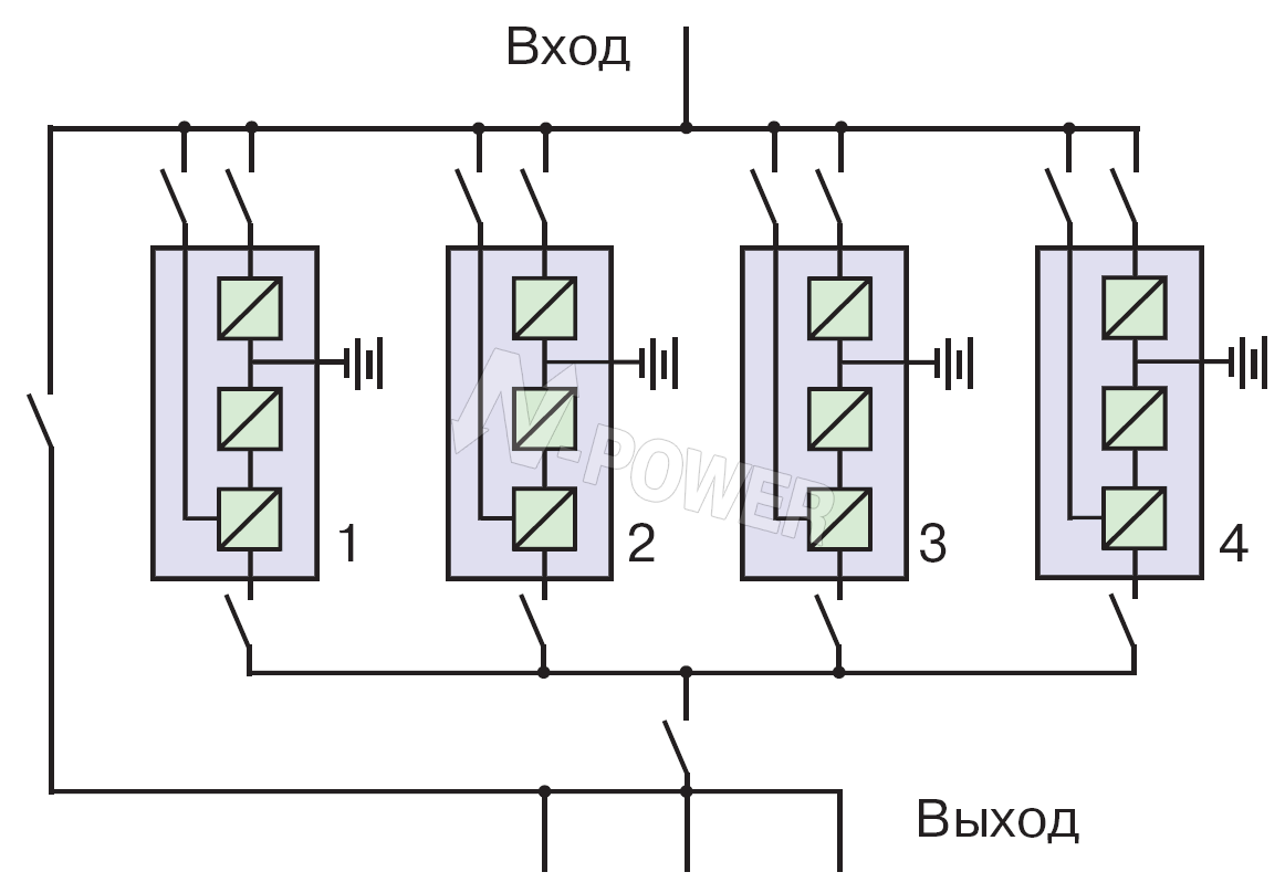

Параллельное резервирование (система 3+1)
(система 3+1)
При аппаратном резервировании в системе «N+X» нагрузка равномерно распределяется между всеми модулями, а в случае выхода из строя одного или нескольких из них (от 1 до X включительно) нагрузка перераспределяется между исправными устройствами. Если количество вышедших из строя ИБП равно X и в работе осталось минимальное количество исправных блоков N, то последующий выход из строя еще одного модуля приведет к отключению системы бесперебойного питания. В соответствии с данной логикой, для системы «N+X» мощность нагрузки не должна превышать номинальную мощность ИБП x N.
При масштабировании, все ИБП параллельной системы работают как единое устройство. А выход из строя любого блока приводит к полному отключению всей системы. Обозначение «N+X» при масштабировании не используется.
