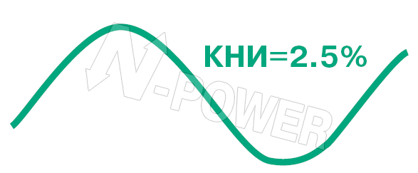

Коэффициент нелинейных искажений – показатель, характеризующий степень отличия формы сигнала от синусоидальной. КНИ используется в основном для измерения искажений формы входного или выходного тока (Current THD). КНИ равен отношению суммы мощностей высших гармоник сигнала к мощности его первой гармоники.
Типовые значения КНИ:
  • 0% – форма сигнала представляет собой идеальную синусоиду.
  • 3% – форма сигнала отлична от синусоидальной, но искажения не заметны на глаз.
  • 5% – отклонение формы сигнала от синусоидальной заметно на глаз по осциллограмме.

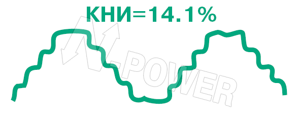

6-п.п. выпрямитель без фильтра
6-п.п. выпрямитель
без фильтра

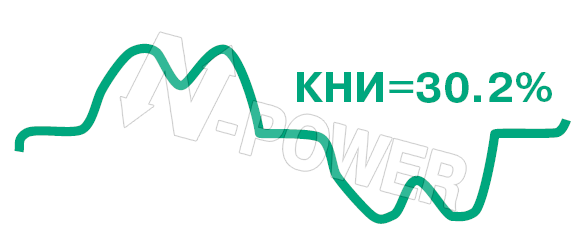

6-п.п. выпрямитель с фильтром
6-п.п. выпрямитель
с фильтром

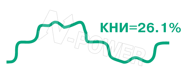

6-п.п. выпрямитель с улучшенным фильтром
6-п.п. выпрямитель
12-п.п. выпрямитель с улучшенным фильтром
12-п.п. выпрямитель

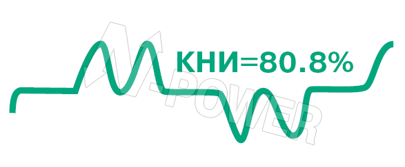

Индуктивная нагрузка (электродвигатель)
(электродвигатель)

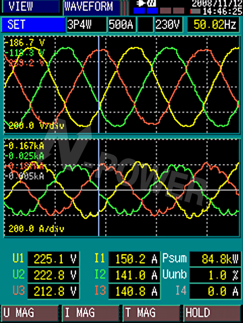

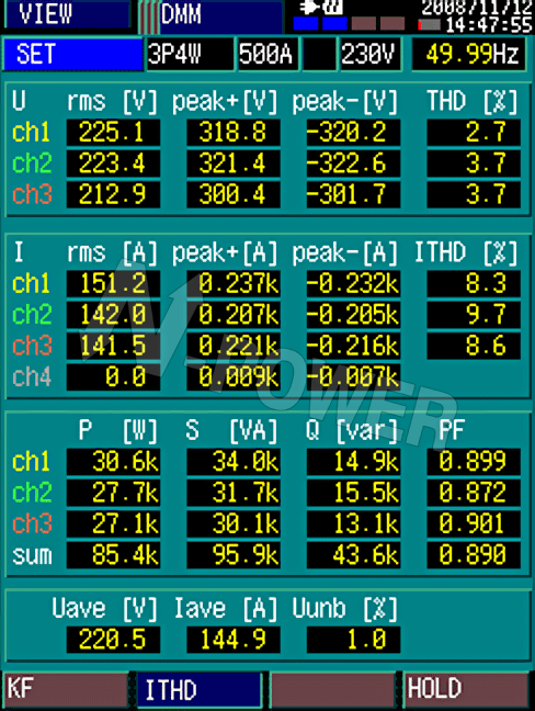

Пример: форма входного тока и значения КНИ для ИБП N-Power Evo 160 KVA 12-pulse
THD I = 8.3%, 9.7%, 8.6% (фаза А, В, С)
(фаза А, В, С)
(фаза А, В, С)
