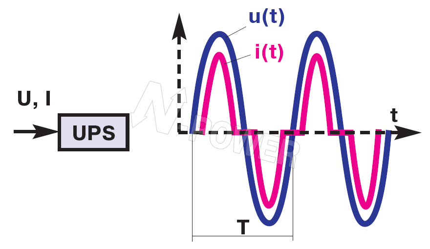

Коэффициент мощности – это комплексный показатель, характеризующий линейные и нелинейные искажения формы тока и напряжения в электросети, обусловленные влиянием нагрузки (например, ИБП).
Вычисляется как отношение поглощаемой нагрузкой активной мощности к полной.
Типовые значения коэффициента мощности:
  • 1 – идеальное значение.
  • 0.9 – хороший показатель.
  • 0.8 – типовая промышленная нагрузка.
  • 0.7 – компьютерная нагрузка.
  • 0.65 – двухполупериодный выпрямитель.
В случае линейной нагрузки коэффициент мощности равен косинусу угла сдвига между током и напряжением и в зависимости от характера нагрузки может носить емкостной или индуктивный характер.
В случае активной нелинейной нагрузки коэффициент мощности определяется отношением активной мощности первой гармоники тока к полной мощности, потребляемой нагрузкой (это определение справедливо только в частном случае, когда напряжение имеет чистую синусоидальную форму).
Необходимо заметить, что реальная промышленная нагрузка является нелинейной и носит преимущественно индуктивный характер (PF=0.8).
b_0_150_16777215_0___images_stories_reference_terminology_power-factor_001.png b_0_150_16777215_0___images_stories_reference_terminology_power-factor_002.png
