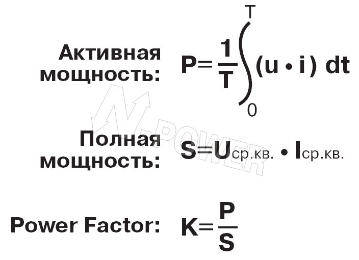

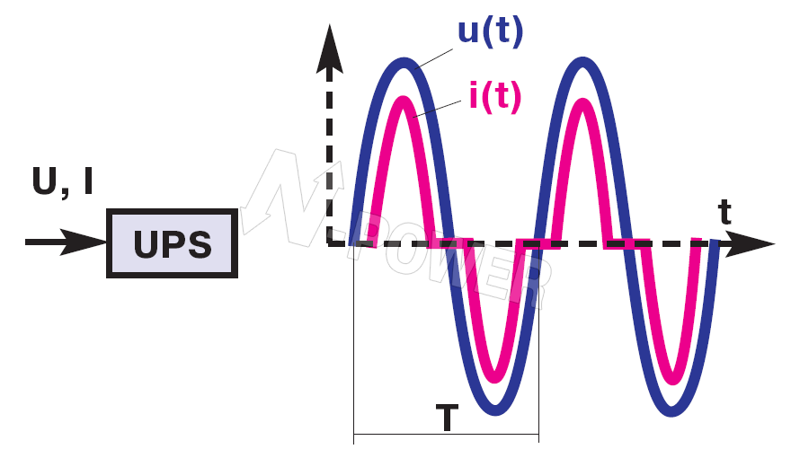

Полная мощность (ВА, кВА) – это кажущаяся потребляемая нагрузкой (например, ИБП) суммарная мощность с учетом активной и реактивной ее составляющих, а также отклонения формы тока и напряжения от гармонической.
Вычисляется как произведение среднеквадратичных значений входного тока и напряжения. Единица измерения: ВА (вольт × ампер).
