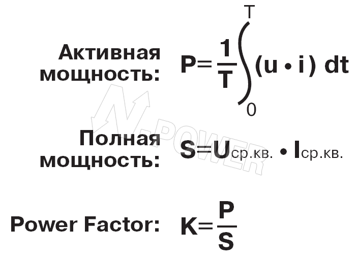

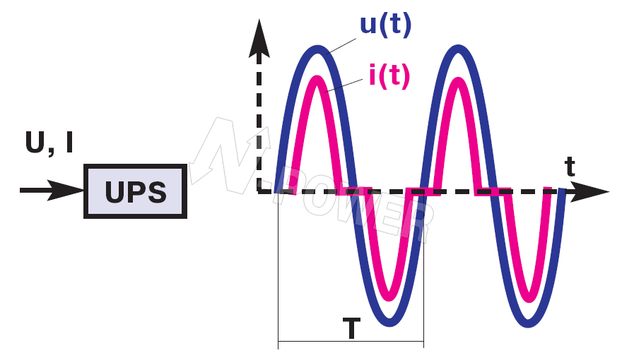

Активная мощность (Вт, кВт) – это полезная мощность, отбираемая нагрузкой, в том числе и ИБП, стабилизатором или любым другим устройстом из электросети и преобразуемая в энергию любого иного вида (механическую, тепловую, электрическую, электромагнитную и др.).
Активная мощность вычисляется как усредненный по периоду сигнала определенный интеграл произведения мгновенных значений входного тока и напряжения. Единица измерения: Вт (ватт).
