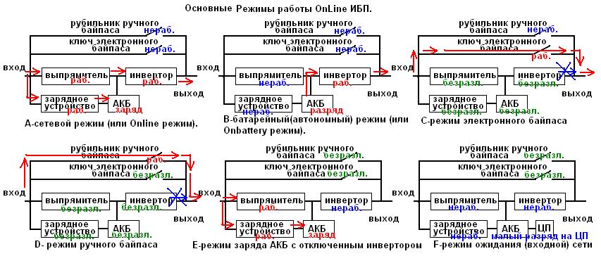

логика онлайн 2j.JPG (86.37 КБ) 32037 просмотров

Логика работы OnLine ИБП (ИБП с двойным преобразованием).
(Замечание -здесь в тексте имеется ввиду:
АКБ истощены =значит максимально достижимая ёмкость низкая так как срок годности истёк и/или АКБ неисправны
АКБ разряжены=значит максимально достижимая ёмкость равна номиналу, АКБ исправны но разряжены )
Режимы OnLine ИБП.
________________________________________
ИБП имеет два рабочих режима.
A-сетевой режим (или Online режим). ИБП раб. в этом. реж когда вх. сеть находится в допустимом диапазоне (вх. диапазон - см. тех данные ИБП) НАГРУЗКА ПИТАЕТСЯ ПО СХЕМЕ ВХ.СЕТЬ->ВЫПРЯМИТЕЛЬ->ИНВЕРТОР->НАГРУЗКА//ЗАРЯДНОЕ УСТР. РАБОТАЕТ//АКБ ЗАРЯЖАЮТСЯ
B-батарейный(автономный) режим (или режим Onbattery[BatteryMode]). ИБП работает в этом режиме когда вх. сеть находится ВНЕ допустимого диапазона (вх. диапазон - см. тех. данные ИБП) НАГРУЗКА ПИТАЕТСЯ ПО СХЕМЕ АКБ->ИНВЕРТОР->НАГРУЗКА//ЗАРЯДНОЕ УСТР. НЕ РАБОТАЕТ //АКБ РАЗРЯЖАЮТСЯ
Переходы между обоими режимами осуществляются БЕЗ ПРЕРЫВАНИЯ НАПРЯЖЕНИЯ НА ВЫХОДЕ (время переключения равно нулю).
Замечание: в тех данных входной диапазон обычно называется "входной диапазон ИБП без перехода на АКБ" или "допустимый диапазон изменения вх напряж (без перехода на АКБ)".
Изначальное включение ИБП рекомендуется проводить когда сеть в норме т.е. ИБП запустится в сетевом режиме. Но допускается запуск и без сети (холодный старт или старт от батарей) но при этом надо быть уверенным что АКБ в норме.
Рекомендуется не перегружать ИБП; так как большинство нагрузок не стабильны, рекомендуется макс. загрузка - 75%.
Рекомендуется: пусковые мощности нагрузки (если есть) не должны превышать номинальную мощн. ИБП.
Внимание! Эксплуатация ИБП без АКБ запрещена, за исключением случая когда производится замена батарейного комплекта.
ИБП имеет два сервисных режима Байпас (BYPASS) (так же м.б. назван аварийным режимом, режимом обслуживания)
С-режим электронного байпаса. НАГРУЗКА ПИТАЕТСЯ НАПРЯМУЮ ОТ СЕТИ ПО СХЕМЕ ВХ.СЕТЬ ->БАЙПАСНЫЙ УПРАВЛЯЕМЫЙ КЛЮЧ->НАГРУЗКА
D- режим ручного байпаса. НАГРУЗКА ПИТАЕТСЯ НАПРЯМУЮ ОТ СЕТИ ПО СХЕМЕ ВХ.СЕТЬ ->РУБИЛЬНИК РУЧНОГО БАЙПАСА->НАГРУЗКА
Когда эти режимы активируются:
C:
- автоматически при перегрузке
- автоматически при неисправности ИБП
- автоматически при разряде батарей (по умолчанию)
- автоматически при внешних проблемах например превыш макс. темпер в помещении
- автоматически если инвертор отключен (по умолчанию)
- автомат. кратковременно при старте/или самотестировании/ (по умолчанию)
- на некоторых ИБП м.б. вкл. вручную кнопками панели управления
Для активации электронного байпаса кроме выполнения одного/нескольких из этих условий требуется ещё чтобы напр. вх сети находилось в пределах диапазона электронного байпаса (обычно номин. напр. +-5%...+-20%).
D:
рубильник ручного байпаса включается вручную при аварии, обслуживании и при др. необх.
Переход на ручной байпас производится согл. инструкции ИБП (обычно сначала обязательно гасится инвертор и ИБП переводится в электронный байпас) иначе м.б. авария.
Внимание: большинство маломощных ИБП ручного байпаса не имеют!
Замечание: в большинстве ИБП в обоих байпасных режимах (C, D) энергия поступая от входа ИБП к выходу проходит через фильтры, тоесть входной(и/или выходной) фиьтры продолжают работать.
Замечание: в обоих байпасных режимах (C, D) главное свойство -вход подключен к выходу напрямую минуя все остальные блоки ИБП; при этом эти остальные блоки, например инвертор, могут как работать так и нет.
ИБП имеет два дополнительных режима:
E-режим заряда АКБ с отключенным инвертором (режим может также называться Standby, резервный режим)
Вх. сеть в норме, Инвертор не работает, Зарядное устр. работает, АКБ заряжаются, состояние выпрямителя любое.
В этом режиме возможны два варианта:
I -Нагрузка обесточена т.к. инвертор и обе линии байпаса отключены - если активирована функция " Функция блокировки электронного байпаса при выключенном инверторе "-см подробно ниже.
II -Нагрузка запитана по линии электронного байпаса - так работают большинство ИБП по умолчанию
Замечание: этот режим также м.б. назван спящим или ждущщим, но лучше так не делать чтоб не путать его с режимом ожидания сети F см ниже.
Замечание: в некоторых ИБП отдельное ЗУ отсутствует и его роль играет выпрямитель.
F-режим ожидания (входной) сети, также м.б. назван спящим или ждущим режимом.
В этот режим ИБП переходит когда сеть пропала и он отработал положенное время в батарейном режиме, батареи разрядились до установленного мин. порога (энергия батарей исчерпана) и нагрузка была обесточена. Теперь ИБП работает в режиме ожидания сети - все силовые блоки в нём отключены, работают только плата логики, ЦП, экран; Центральный Процессор следит за входной сетью.
Возможны два варианта:
I- Если сеть появится в течение нескольких часов(или неск. суток в завис. от типа АКБ) пока ИБП в режиме ожидания сети, то ИБП полностью запустится и перейдёт в обычный сетевой рабочий режим.
II- Если сеть не появится долго (время зависит от типа АКБ), то ИБП отключится полностью.
Внимание: так же см логику в разделе Дополнение 1 "Логика разряда, автовыключения после разряда, включения при восстановлении вх. сети"
ИБП имеет также аварийный режим
G -В этот режим ИБП переходит когда с какого либо из внутр. датчиков на ЦП пришла аварийная информация, например превышена температура, или завышено вых. напр. инвертора. В этом случае соответствующий силовой аварийный блок отключается, включается звуковая и световая сигнализация. При необходимости нагрузка запитывается по линии байпас.
Также аварийный режим или аварийная сигнализация может кратковременно активироваться в процессе старта/самотестирования, это нормально.
Внимание: на многих ИБП аварийная звуковая и световая сигнализация следующая: горит красный светодиод Fault, издаётся постоянный звуковой сигнал.
Внимание: Если авария небольшая например незначительная перегрузка (или превыш температуры) то если устранить источник проблемы например снизить нагр. (или снизить темпер в помещении), то ИБП сам автоматически перейдёт из аварийного режима в рабочий. Но если авария серьёзная (но ИБП неповреждён, например была большая перегрузка) то ИБП может заблокироваться и чтоб вернуть ИБП в рабочий режим требуется полный перезапуск ИБП с отключением.
ИБП имеет также режим(ы) старта
H - режим старта это переходный (кратковременный) режим в котором находится ИБП или блок ИБП в процессе перехода от выключенного состояния к полностью включённому.
Возможные варианты старта:
1 (старт с батарей или холодный старт)ИБП отключен. Входной сети нет. Вручную запускаем инвертор. ИБП переходит в нормальный батарейный режим.
2 (старт от сети)ИБП отключен. На вход ИБП подаётся напряжение (входная сеть в норме). ИБП переходит в " E-режим заряда АКБ с отключенным инвертором "
3 (старт инвертора)ИБП находится в "режиме заряда АКБ с отключенным инвертором (E)". Сеть в норме. Вручную запускаем инвертор. ИБП переходит в нормальный Online режим.
4 (автостарт при восстановлении сети)ИБП находится в"режиме ожидания входной сети (F)". Сеть появилась. ИБП переходит в нормальный Online режим.
5 (полный автостарт от сети)ИБП отключен. На вход ИБП подаётся напряжение (входная сеть в норме). ИБП переходит в нормальный Online режим. (Есть функция полного автостарта)
6 Старт по программе
7 др.
Внимание! в режиме старта при наличии сети большинство ИБП временно активируют байпас (нагрузка запитана через электронный байпас) - так ведут себя большинство ИБП по умолчанию.
Но если активирована функция "Функция блокировки электронного байпаса при выключенном инверторе " (см ниже), то даже в режиме старта Байпас не включится!
Внимание! если сеть в норме, то после того как ИБП вышел из режима старта возможны два варианта
I ИБП переходит в "режим заряда АКБ с отключенным инвертором (E)": при этом большинство ИБП работают в режиме электронного байпаса (так ведут себя большинство ИБП по умолчанию).
Но если активирована функция "Функция блокировки электронного байпаса при выключенном инверторе " (см ниже), то Байпас не включится, нагрузка обесточена! В любом случае, теперь для полного старта ИБП треб. запуск инвертора кнопками -так ведут себя большинство ИБП по умолчанию.
II Если в ИБП активирована функция "Функция полного автозапуска при наличии сети" (см ниже) то после выхода из режима старта ИБП также автоматически стартует инвертор, т.е. ИБП полностью сам запускается автоматически и переходит в рабочий сетевой режим.
Замечание: обычно в этом режиме ИБП проводит самотестирование (См режим I самотестирование)
Замечание: некоторые ИБП в этом режиме проводят тест АКБ (См режим J тестирование АКБ)
ИБП имеет также режим самотестирования
I -в этом режиме ЦП проверяет все внутренние блоки ИБП, при обнаружении неиправности даётся соответствующая аварийная сигнализация.
В большинстве ИБП режим активируется в процессе старта ИБП. Часто тестирование ИБП и АКБ совмещено.
ИБП имеет также режим тестирования АКБ
J -в этом режиме выпрямитель выключается, тоесть ИБП принудительно переводится в батарейный режим, нагрузка питается от батарей, по кривой разряда АКБ ЦП делает вывод об исправности АКБ, при необходимости даётся аварийная индикация что ИБП неисправны/подлежат заменене.
Замечание: во многих ИБП при успешном завершении теста не выдаётся никаких сообщений; при отрицательном результате выдаются соответствующие сигналы например звук. сигнал, оранжевый светодиод "weak battery/батарея неисправна" или то же сообщение на экране, загорается знак перечеркнутой батареи и т.п.
Замечание: режим активируется кнопками вручную, с помощью ПО, по спец внутр. программе ЦП
Замечание: в некоторых ИБП м.б. вкл. периодическое тестирование АКБ
Замечание: в некоторых ИБП режим активируется в процессе старта ИБП или инвертора ИБП если тест не прошёл например батареи истощены или не подключены то ИБП не стартует.

Изначально ИБП полностью отключен. Я подключаю ИБП к сети. ИБП стартует полностью автоматически сам. (для полного старта ИБП не надо жать кнопки)
Пример когда эта функция необходима:
ИБП расположены на удалённых GSM-станциях, поэтому невозможно включить ИБП в ручную после того как они полностью отключатся (после очень длительного отсутствия сети) поэтому нужен автостарт.
Внимание! в большинстве ИБП эта функция отключена по умолчанию.
Замечание: в некоторых ИБП функция м.б. активирована по запросу, например в MEV1-3kVA LT
Замечание: в некоторых ИБП эта функция активирована по умолчанию (Smart-Vision S, Power-Vision Old version).
[в некоторых ИБП полный автостарт работает но при условии что инвертор не отключали вручную (см выше логика работы) -> например Pro-VisionBlackM 1-3kVA LT/не LT (проверено на новых ИБП 11.2015г)]

Линия электронного байпаса может активироваться (например при перегрузке) только если напр. вх сети наход в опред. диапазоне - см тех данные ИБП. Например 220В+-10%.
Внимание: не путайте этот диапазон байпаса с вх. диапазоном ИБП без перехода на АКБ (см выше)
Внимание: диапазон байпаса обычно невилик. Это связано с тем что при переходе байпас<->инвертор нагрузка должна быть переподключена с напряжения 220В(инвертор) к линии байпас 220В+-10%.
Если бы диапазон был шире то были бы след проблемы
- переключение нагрузки с линии 220В на линию 150В вызывает опасный бросок тока
- питание нагрузки напряжением например 140Вольт бессмыслено или опасно
Внимание: на некоторых ИБП этот диапазон можно изменить. Не делайте этого без необходимости! Это может повредить ИБП.

Некоторые OnLine ИБП (малой-средн-большой мощн.) можно переконфигурировать так чтобы они работали в интерактивном режиме. Это экономит энергию. КПД в сетевом режиме до 95-99%.
В этом случае
- если сеть в норме то нагр. питается по байпасу; инвертор работает в холостую
- если сеть вышла за диапазон байпаса, то нагрузка подключается к инвертору
Внимание! Очень часто минус такой системы - ненулевое время переключения между режимами
Внимание! Далеко не все ИБП позволяют такую переконфигурацию.
Замечание: В инструкции ИБП этот режим логики может называться по другому например STANDBY, ECOMODE, ECO, режим экономии электроэнергии и др.
Замечание: в большинстве ИБП этого режима нет; в некоторых, например N-Power Evo, Pro-Vision Black M, он м.б. активирован по запросу.
