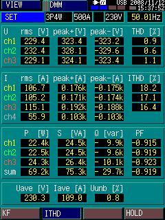

Нагрузки емкостные. Реальные данные с анализатора:
THDi = 40%.
То есть если коэф. мощности по основной гармонике cos F будет 0,95, то реальный общий коэф. мощности PF все равно будет ниже.
Тогда возвращаясь к: 27) Strongly distorting load / HEAVILY DISTORTED LOAD – Сильно искаженная нагрузка…
Если параметры нагрузки будут не соответствовать параметрам ИБП и высветится «Strongly distorting load / HEAVILY DISTORTED LOAD», то выход только увеличивать мощность ИБП? И приведет ли это к выходу из строя ИБП если ни чего не предпринимать?
К чему тогда «Strongly distorting load / HEAVILY DISTORTED LOAD», если на ИБП это не влияет?
Cos F 95 %, THDi 40%, загрузка ИБП 30%.
THDi = 40%.

Я имею данные с анализатора только по аналогичному АБК. THDi=40%.

У вас во вложении по току есть канал 4, это ток в какой цепи?
