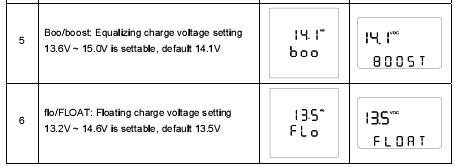

Пример уставок допустимых и по умолчанию по инструкции ИБП -пример Smart-Vision S1_3N:
MegaVision 1000LT зарядное напряжение аккумуляторов 42,3В
