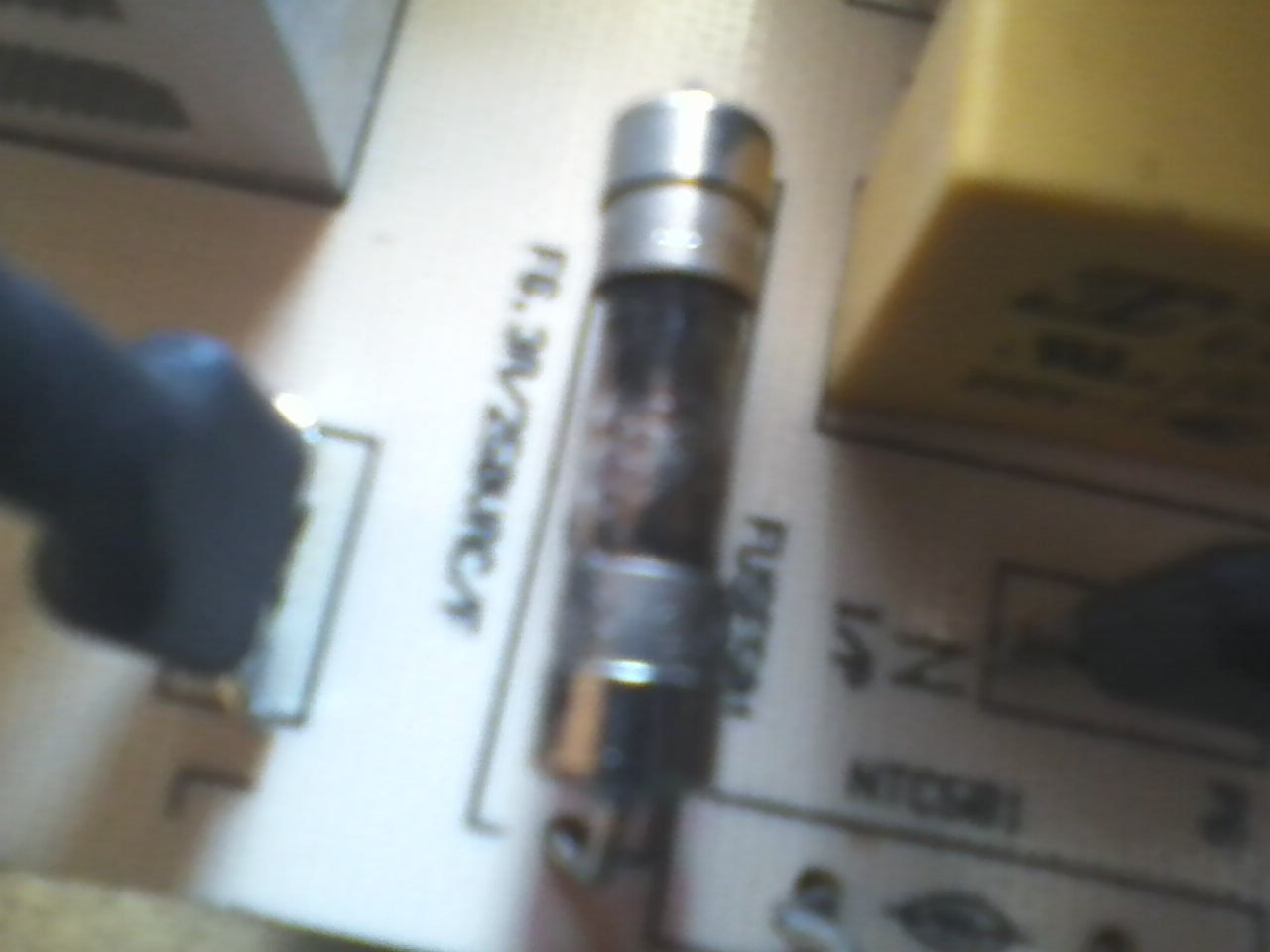

asdpo
Сообщения: 1
Зарегистрирован: 07 апр 2016, 15:54
Re: Нет заряда внешней батареи
Сообщение asdpo » 07 апр 2016, 16:01
Та же песня,
но у меня сгорел предохранитель на плате заряда аккумуляторов.
