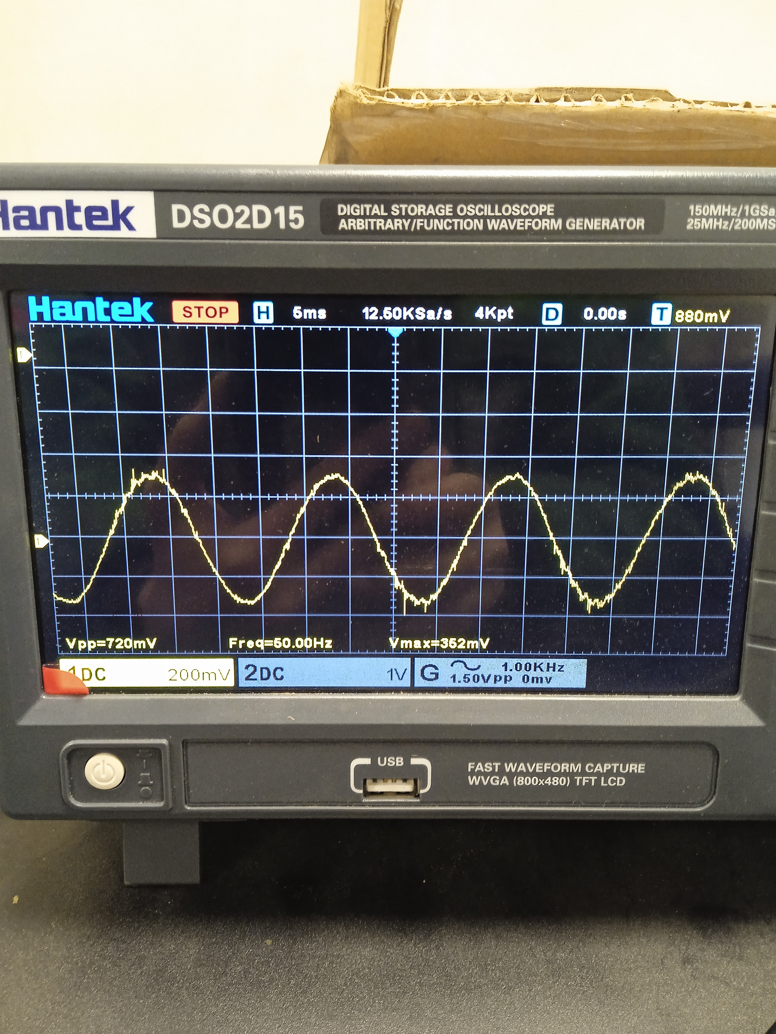

Здравствуйте, поступил в ремонт ИБП Pro-Vision Black M10000P с взорванными транзисторами в инверторе, погорели еще пара резисторов в затворе, напряжение с корректора 330/335V с акб, на затворах импульсы есть 19,2кгц с меняющейся скважностью, на выходе 220V синус не идеальный, но он есть, проблема в том что тест не проходит вываливается ошибка 20 может 15 выскочить и теперь нет понимания в какую сторону копать, может кто сталкивался с такой проблемой и как её решил.
