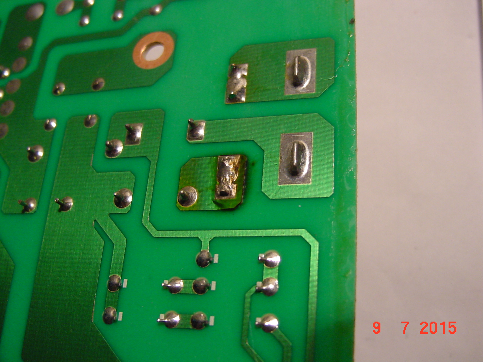

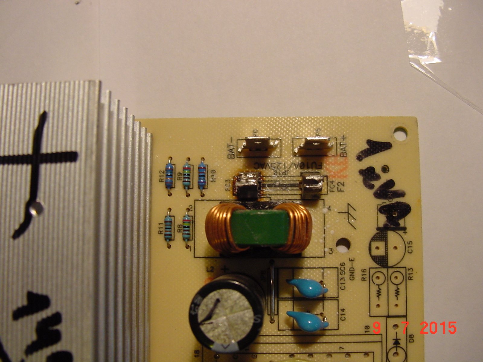

>cначала перегрелся пред в зу следы видны видно недожат
Да, было такое дело, проблему описывал, это вопрос к производителю, почему один контакт предохранителя не имел достаточной упругости, что даже обгорела плата вокруг.

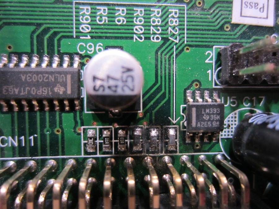

>Детали которые вы приводите -это плата управления.
Да... видимо я из спалил когда вынимал плату инвертора - какой-то из конденсаторов был заряжен, я видимо закоротил.
А так - сгорел тот же резистор что вы меняли (посмотреть номер сейчас не могу, но те которые по 300-330 кОМ).
Напишите пожалуйста что за диоды D21 и D20

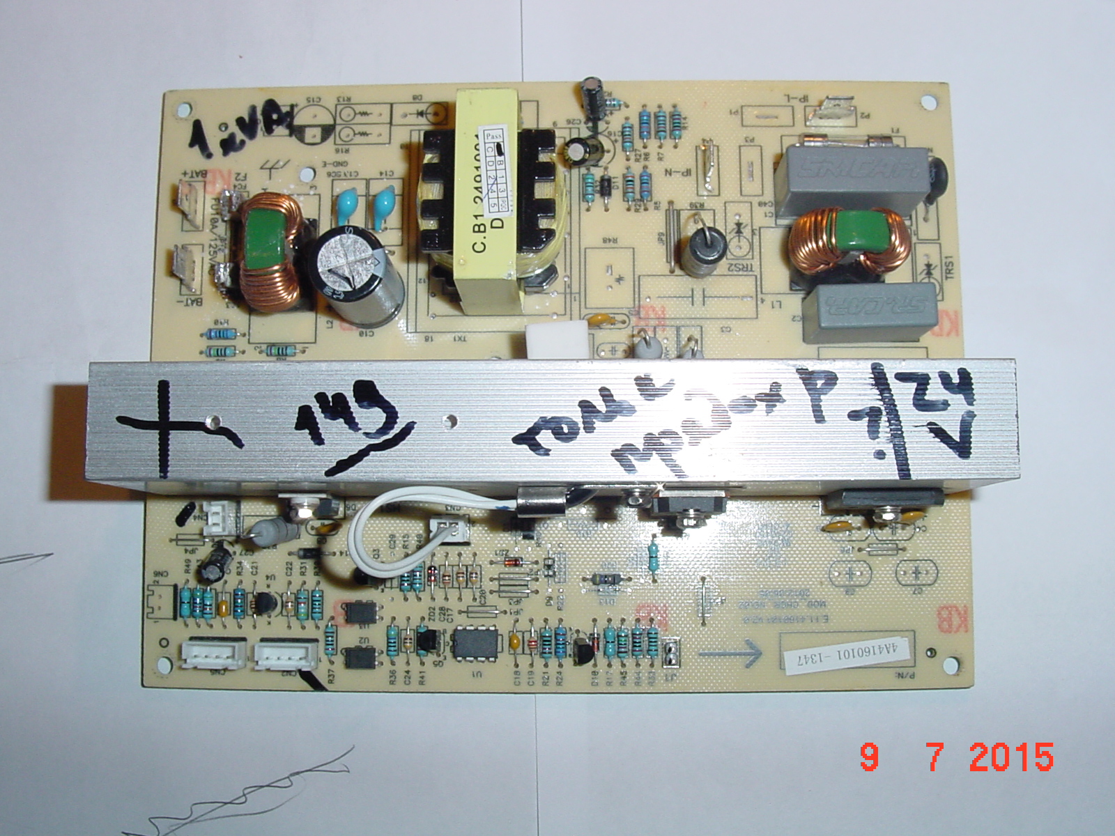

_По проблеме " это вопрос к производителю, почему один контакт предохранителя " _действительно возможно контакт недожат на заводе, но возможно вы сломали т.к. вы паяли контакты сами и также вы пытались менять ток зу - см здесь -> [http://www.380v.ru/forum/viewtopic.php?f=21&t=1029]
_Вы пишете " Ну заменено оно не было, а просто был выпаян мой предохранитель "
ЗУ было заменено на новое - см привязана фотография старого зу.

Про резисторы и диоды написал не просто так, посмотрите фото. Скорее всего я закоротил когда вынимал плату инвертора. Все таки хотелось узнать что за диоды и резисторы, потому как выглядят они также как и резистор R829
Pro-Vision Black M1000 LT глюкануло
Хочу попробовать заменить самостоятельно то что выгорело. Заработает - отлично. Нет - куплю другой.
Заранее благодарен

Это уже было /см выше R827 R829 R902 R6 R5 R901/ = 100 Ом кроме 901/902 (10кОм).
Диоды D21 D20 bat54ssm (L44).
