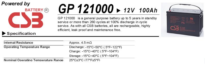

Разница между автобатареей и ибп-батареей по Нижней темпер. границе эксплуатации (да и по верхней тоже) -одна из причин невзаимозаменяемости. Вот например обычная ибп акб -нижняя граница -15С.
3 про «2-киловаттный бесперебойник на работе» - если АКБ в нём отработали не более года то -значит превышено число циклов разряд заряд и /или температура не в норме или др проблемы (долгое хранение, бракованные и тд)– см пример ТХ АКБ((срок службы падает в 2-3 и более раз у AGM при температуре 30-40С и выше _см эту кривую – см привязанные ТХ АКБ AGM)). Насчёт «матчасть» я не понял. Вы хотите нас убедить что если ск акб стоит в машине то может прослужить 6 лет а если в ибп то не может?

- CSB GP121000.pdf
- (719.13 КБ) 2482 скачивания
