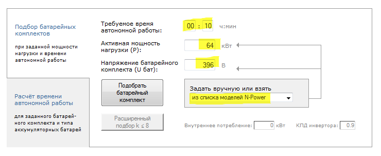

Необходимо заполнить поля (см. картинку 001.png):
Время автономной работы, активная мощность нагрузки и напряжение батарейного комплекта.
Если вы делаете расчет ИБП N-Power, то можно выбрать модель из списка и два последних параметра заполнятся автоматически. В этом случае подставится максимальная мощность нагрузки для данного ИБП. Если ваша нагрузка имеет другое значение (меньшее), то исправьте значение вручную.

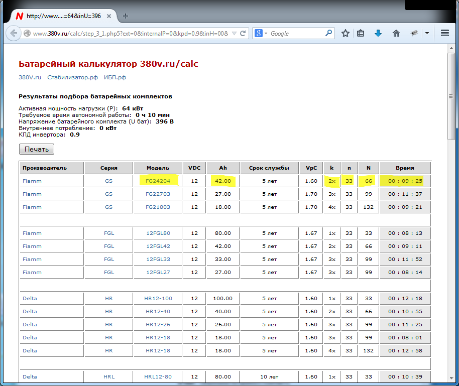

Далее нажимаете кнопку "Подобрать батарейный комплект". Программа перебирает все введенные в нашу базу данных модели аккумуляторов, рассчитывает время автономной работы по их разрядным характеристикам. Если оно близко к заданному, то результат заносится в итоговую таблицу (см. картинку 002.png). Она содержит название модели, ёмкость батареи, количество линеек, количество батарей в линейке, их общее количество, расчетное время автономной работы и др. Желательно выбирать вариант с наименьшим количеством батарейных линеек, т.к. его стоимость будет ниже.

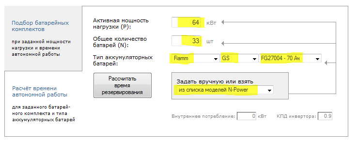

Необходимо заполнить поля (см. картинку 003.png):
Мощность нагрузки, общее количество батарей и выбрать тип АКБ из нашей базы данных. В нашей базе есть все наиболее популярные аккумуляторы, применяемые с ИБП. Тем не менее, мы можем оперативно занести в нее дополнительные модели. Заполните бланк запроса на добавление новых типов батарей в базу данных (http://www.380v.ru/calc/new-acc-blank.xls) и пришлите нам его.
Если вы делаете расчет для ИБП N-Power, то можно выбрать модель из списка и параметры заполнятся автоматически. Но в любом случае вы их можете менять вручную.

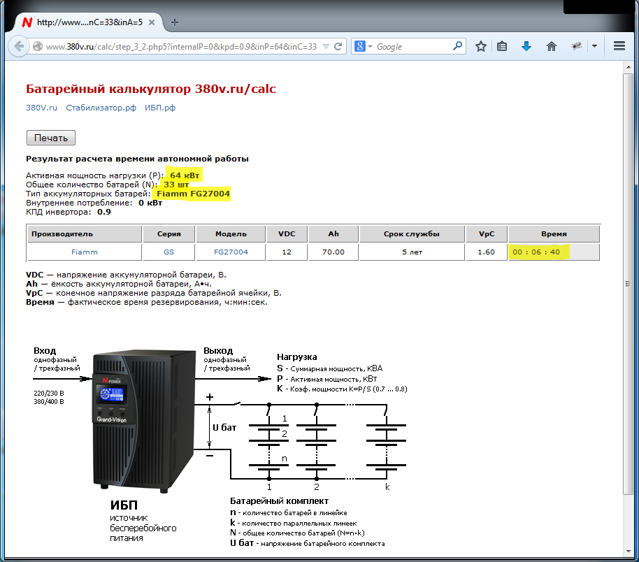

Далее нажимаем на кнопку "Рассчитать время резервирования" и получаем результат вот в такой форме (см. рисунок 004.png).
В данном конкретном случае при заданных параметрах расчетное время резервирования составляет 6 мин 40 с.
